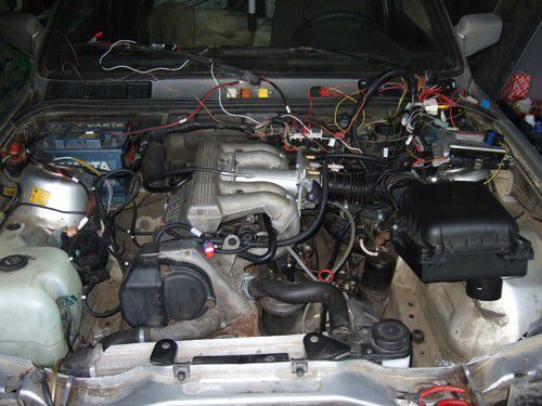

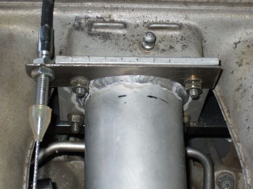

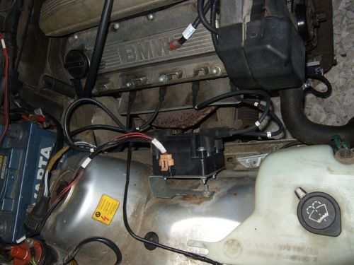

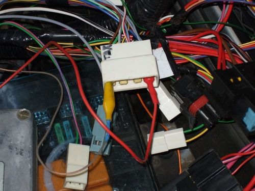

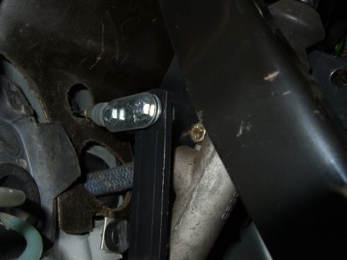

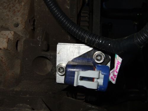

Фото процесса
Общий вид

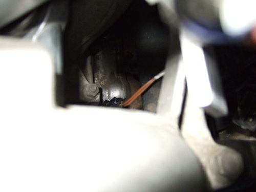

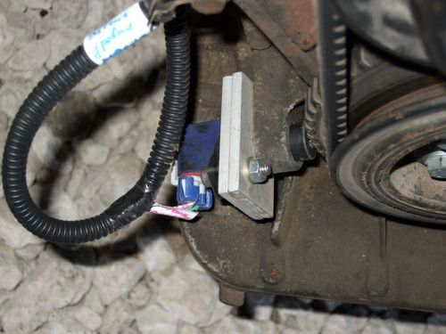

Датчик положение коленвала, толщина пластин-5мм, можно одну пластину на 10 мм.
Датчик положение коленвала-вид со стороны крепления, штатное крепление-болт слева

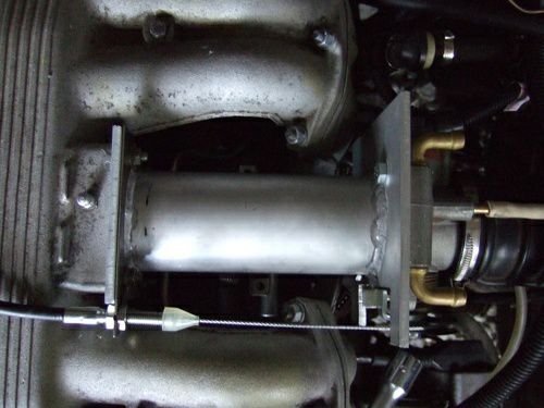

Переходник дроссель-впускной коллектор (размеры: длина-170мм, пластина со стороны коллектора-100х100мм, пластина
со стороны дросселя-140х140мм, диаметр трубы-65мм), расположение отверстий креплений могу сказать только примерно, так намечал их по прокладкам но все равно приходилось подгонять по месту.
Крепление троса газа со стороны дросселя-пластина из нержавейки толщина-1мм,
трос газа используется от ВАЗ, выбирался в магазине по принципу - самый длинный.
Крепление троса газа к педали - 2 металлические пластины.  Расстояние между отверстиями-30мм, диаметр отверстий-5мм.
Крепление модуля зажигания (МЗ) - вместо штатной катушки через переходную пластину. Если оставлять МЗ на этом месте, то ВВ провода можно оставить те что уже есть, разъемы которыми они подключались к распределителю подходят к МЗ. Но крепление придется усиливать, то что получилось у меня, мне не нравится - хлипкое.

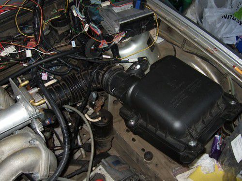

Гофра от воздушного фильтра - родная, только пришлось заглушить отвод в сторону регулятора холостого хода.

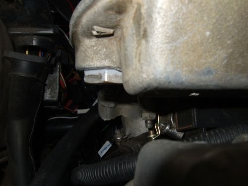

Также нужно заглушить отверстие для регулятора холостого хода в впускном коллекторе, для этого его
верхнюю часть нужно снять. Заглушку сделал так: взял трубный метчик 3/4" и нарезал резьбу - диаметр как раз подходит,
потом завернул обычную резьбовую заглушку. Для уплотнения использовал автомобильный герметик.

Блок управления, справа черная коробочка - "замок зажигания"  :D
Временное размещение ЭБУ на время экспериментов - ужас
Подключение бензонасоса от нового реле провода идут к штатным контактам.
Подключение штатного тахометра - желтый провод идет в разъем ЭБУ в бардачке - результат - работает штатный
