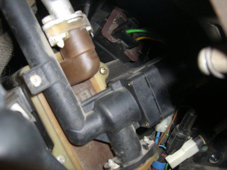

« Ответ #28 : 01 Ноября 2009, 20:51:11 »
на фото он... только вытягивается он из салона... ориентир - разъем, в него подключается и он сам (корпус коричневого цвета)

« Ответ #32 : 01 Ноября 2009, 23:05:48 »
вот это же резистор?!и как его снять?!
да это он... толкай пальчиками его в салон (глядя на фото - толкай вправо)... под рулевой колонкой смотри что выпало...

« Ответ #33 : 02 Ноября 2009, 08:59:56 »
ок!попробую

« Ответ #34 : 02 Ноября 2009, 09:34:15 »
я когда свой доставал, все в нем пропаял, чтоб больше проблем не было с потерей контактов

« Ответ #35 : 02 Ноября 2009, 19:26:47 »
И всё таки никто поиском не умеет пользоватся! На моей памяти тем про неработающие скорости печки кроме последней, было штук 30! Во многих картинки даже есть.
Для особо одарённых - если не можешь найти темы и как следствие найти резисторы - приезжай на В.О., покажу где оно находится, как выглядит и что с этим делать. Проще так, чем писать 31ый трактат о резисторах.

« Ответ #43 : 04 Ноября 2009, 10:06:57 »
а я выташил его !на самом деле херня оказалась,теперь буду зачищать,паять и все такое

« Ответ #46 : 09 Ноября 2009, 22:07:05 »
ну во первых интересно где именно эта штуковина находится и как она точно выглядит..а во вторых интересно после зачистки остальные скорости заработали?
  • 318i м10в18 1986г.в. (инж.) седан
  • Сообщений: 1455
  • Репутация +156/-10
  • Локация: САО Отрадное
  • Возраст:1021
« Ответ #47 : 09 Ноября 2009, 22:14:12 »
да вот же он:
