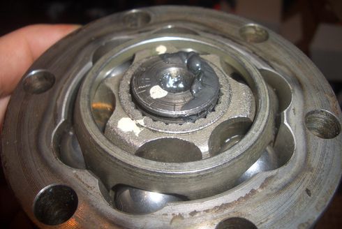

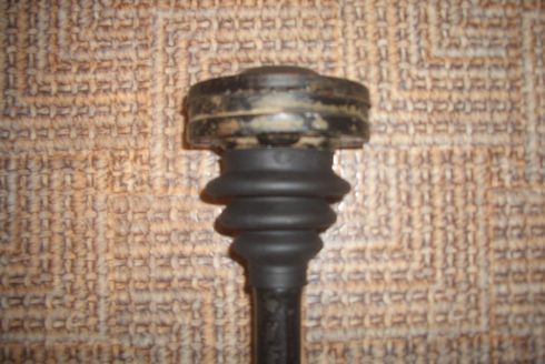

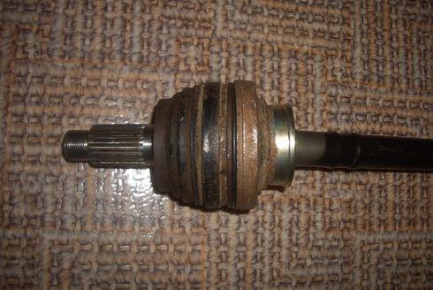

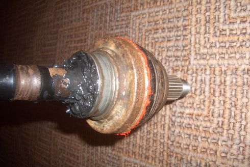

держим в руках ШРУС:
начинаем потихонечку отковыривать крышечку внутреннего ШРУСа тоненькой отверточкой:

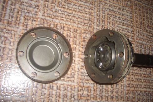

без фанатизма и ни куда не спеша как бы развальцовываем ее:
получаем это:

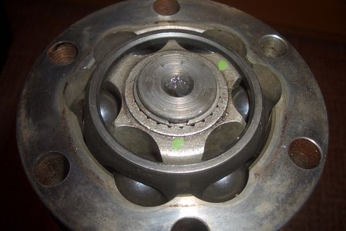

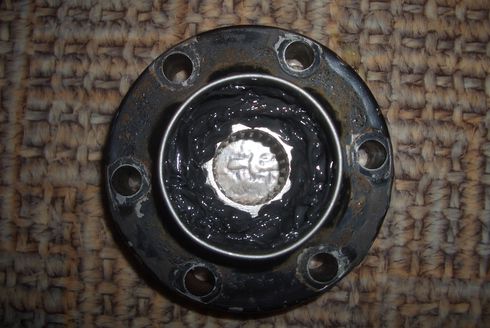

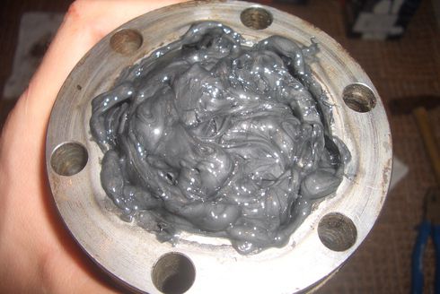

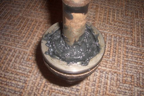

очищаем пространство под крышкой от смазки:

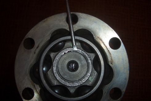

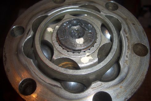

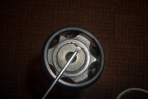

ищем разрыв стопорного кольца:
тоненькой отверточкой выковыриваем его:
получаем это:

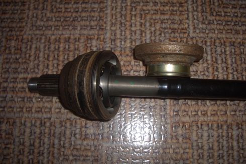

аккуратненько стягиваем шарнир (может прийдется тихонечко постучать...):

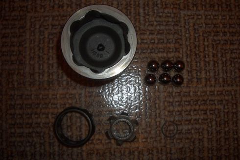

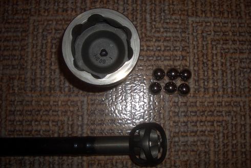

приступаем к разборке:

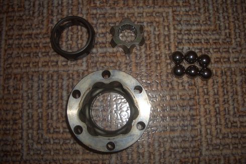

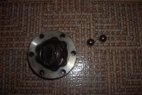

выковыриваем пальчиками все шарики по очереди:
получаем это:

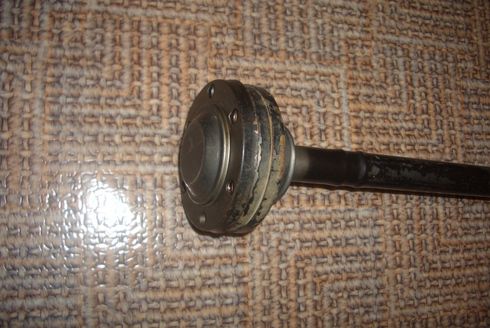

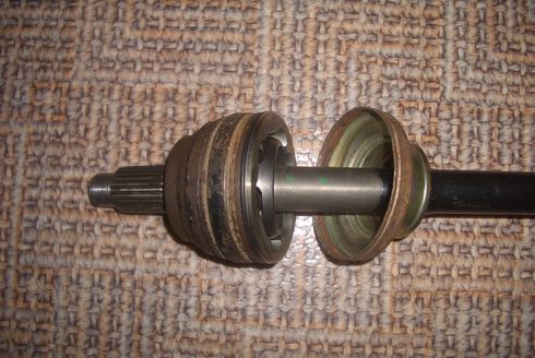

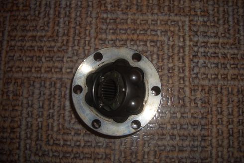

с внешним ШРУСом поступаем примерно так же... сначала не спеша снимаем крышку:
затем выковыриваем шарики:
ищем стопорное кольцо:
и выковыриваем его:

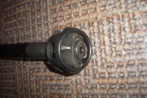

в результате получаем вот это:
все детальки чистим и сушим...  :D желательно (как пишут во все мануалах) запомнить/пометить взаиморасположение всех частей друг относительно друга...

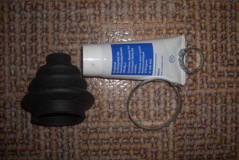

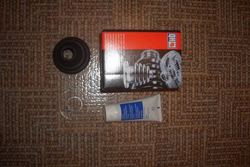

комплект ПЫЛЬНИК + СТЯЖНЫЕ КОЛЬЦА + СМАЗКА был таким:

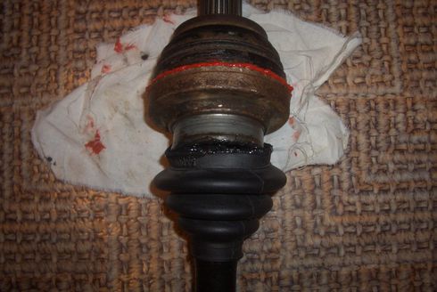

для "надежности" по краю крышки прошелся герметиком (наверное можно было и без него обойтись  ;)):
закрываем крышку и как банку с огурцами потихонечку закатываем:

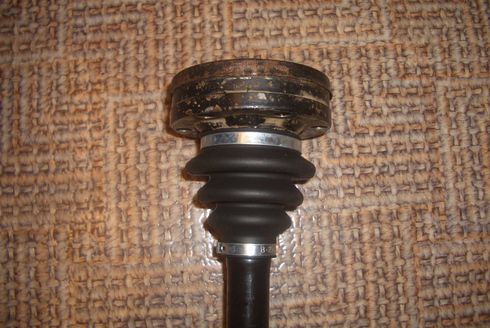

пытаемся одеть пыльник:
одеваем:
ставим стяжные кольца на место:

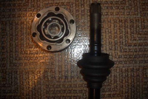

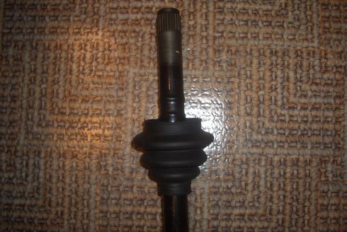

с внутренним ШРУСом чуток другая очередность...
сначала натягиваем пыльник:

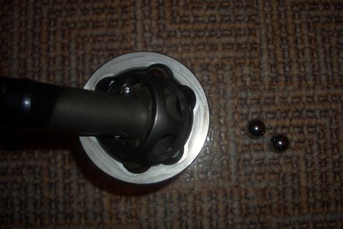

потом собираем сам шарнир:

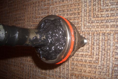

пихаем в него смазку с той стороны, где будет пыльник:
одеваем шарнир:
ставим стопорное кольцо:
пихаем смазку с другой стороны:

смазка шла вместе с пыльниками...
коробочка в которой пыльник+смазка+стяжные кольца была с номером QJB168...
это комплект для внешнего ШРУСа (сейчас стоит около 400 руПППчиков)... он же у меня пошел и для внутреннего ШРУСа... если заказывать отдельно комплект для внутреннего ШРУСа, то по идее в комплекте кроме всего вышеперечисленного должны быть крышки (одна или даже две), но точно не знаю...
P.S. вот увеличенное фото того, что написано на тюбике со смазкой:

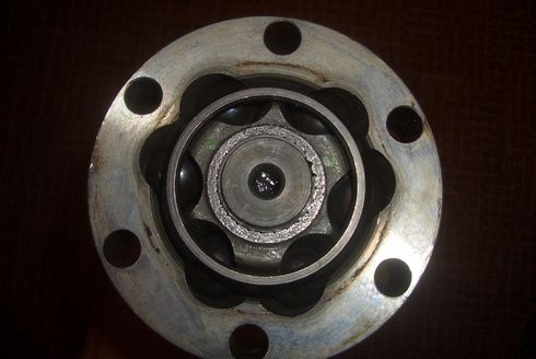

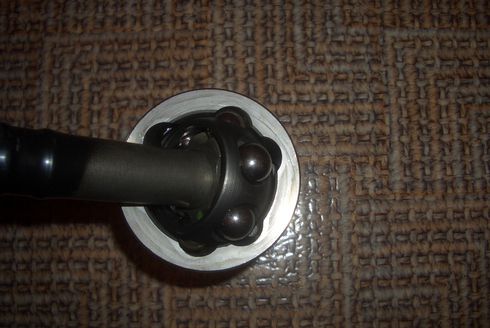

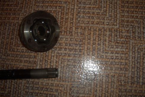

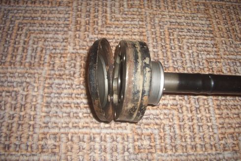

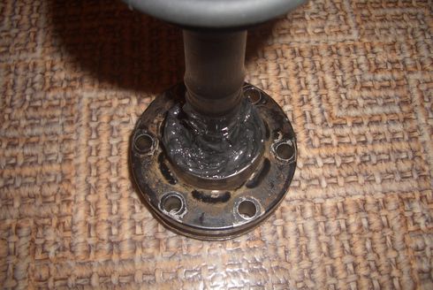

решил вот поделиться инфой про убитые шрусы. Что в них люфтит, наглядно)
Выработка видна на всех элементах шруса. Видимо, из-за попавшей туда грязи и ржавчины, хотя пыльник свиду нерваный оказался.
Так же при переборке треснула обойма, см фото.

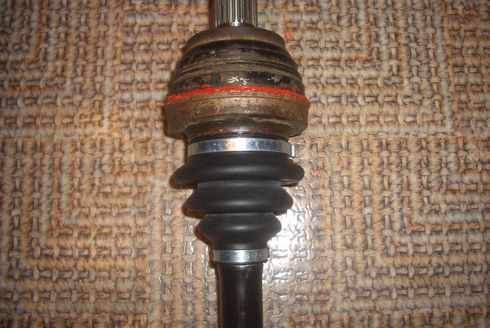

« Ответ #13 : 31 Июля 2010, 23:10:27 »
У тебя и на валу, на шлицах тоже выработка.

« Ответ #14 : 02 Августа 2010, 12:03:11 »
де ты увидел на валу выработку ??? :)
у него сепаратор треснуло, от этого на чашках меньшая выработка (почти нет) т.к. шарики перескакивали за счет свободного пространства треснутого сепаратора.

« Ответ #18 : 02 Августа 2010, 20:46:05 »
Сепаратор у него треснул при переборке...
А выроботка на шлицах вала от иржи, на фото видно красный цвет... У меня тоже поржавело так, что прокрутилось на шлицах.
  • BMW 320i (Е30)
x-500
« Ответ #19 : 03 Августа 2010, 11:34:27 »
как такое можно представить чтобы такая прочная(!) деталь треснула в руках при переборке - это невозможно, не кувалдой же по ней гатылили!! ;)
вопщето там обычно все плотненько сидит, что выработки в таком сопряжении неоткуда взяться - оно аналогично сопряжению полуось - ступица, там зацепление такое, что выработки быть не может, опять же если не применять кувалдометр в этом месте, а использовать штатно и по назначению... ;)
