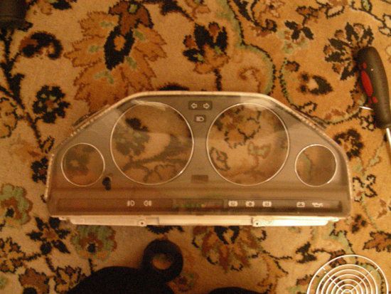

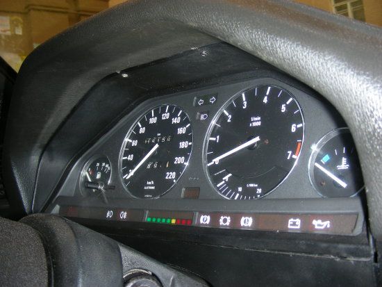

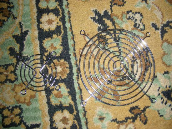

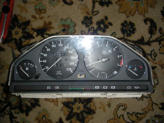

Услышав что колечки на приборку стоят 2000 рублей, а знакомого токаря нет, решил сделать колечки сам. Сидел дома, лазил по форуму и тут мой взгляд упал на решетку от компьютерного кулера диаметром 60 мм .... повертев
сие чудо в руках, сразу вспомнились колечки на приборку. замерив самое верхнее кольцо, пришел к выводу что для задумки оно подойдет как нельзя лучше... итак: понадобиться -бокорезы и надфиль по металлу, 1 тюбик суперклея (брать подороже типа момента) и несколько салфеток, решетки от компьютерных кулеров  диаметром 60-2шт и диаметром 120 мм-2 шт, а также около 1 часа времени и желательно чтоб никто не отвлекал.
фото 1 ( решетки)
фото 2 ( решетки обрезаны и кольца просто просунуты в приборку )

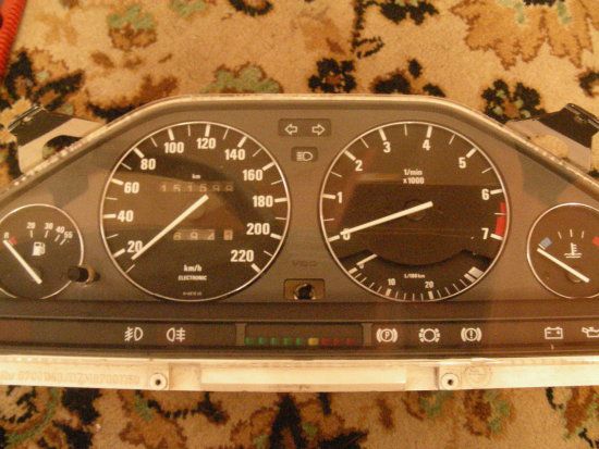

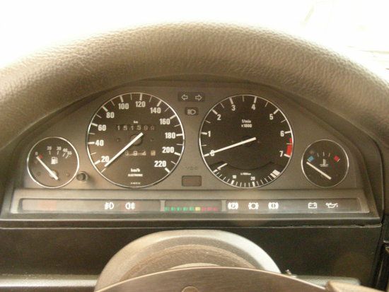

фото  того что получилось
фото в установленном виде
по деньгам вышло следующее: решетки  60р за 4 штуки , клей типа момент 20р.

    Здорово, но все же, заметно, что как-то не так... более тонкие чтоли.. зазоры... хз.
    Therion2
    « Ответ #2 : 19 Мая 2007, 22:41:16 »
    зазор на тахометре получился изза того что при пропихивании кольца слегка его погнул, а так вживую выглядит лучше чем на фото.... впринципе все равно вскрывать ее еще раз- циферблаты от М поставить, и стрелки поменять, тогда и переделаю более аккуратно, но впринципе опыт можно считать удачным.

    « Ответ #3 : 19 Мая 2007, 23:48:48 »
    Опыт безусловно удачный. Циферблаты от М, ты имеешь ввиду разметку до 260км? Стрелки собрался именно менять, или красить тупо в красный? На мой взгляд, их нужно менять на прозрачные, которые будут передавать свечении, т.к. то, что есть сейчас в е30 - имхо, довольно блеклое ;(

    « Ответ #15 : 26 Мая 2007, 01:23:13 »
    колечки конечно смотрятся классно - но не мешают ли они подсветке ?
    VOVCHO
    « Ответ #16 : 27 Мая 2007, 11:30:04 »
    Молодец!Зачотно смотрицца!Надо будет замутить!
    Therion2
    « Ответ #17 : 27 Мая 2007, 16:30:15 »
    абсолютно не мешают, так как находятся выше чем шкалы приборов....
