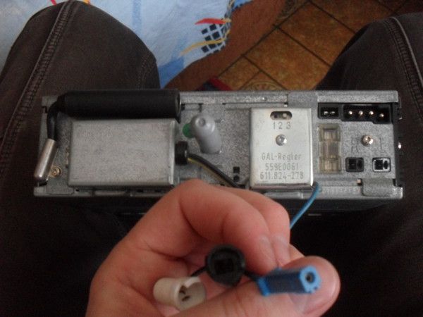

имеем такой вот аппарат. интересует что значат какие разъемы на жопе-фото прилагается. Ну желто-черный-это колонки-понятно. Слева две мамы с надписями R  и L-стало быть для  крутилки-колесика -мое предположение.
все остальное-х.з. куда-чего... просто разъема родного пока нет и неизвстно получится ли его намутить..
и вообще есть у кого такой девайс?

А прикинь, ты его подключишь, а он закодированный... Ты заодно и в этом направлении работай.

да он и есть закодированный-раскодируем как-нить :)

Разъем справа-сверху (гнутый) формой очень напоминает гнездо под провод магнитолы в "большом белом разъеме" под торпедой. Среди них я бы поискал массу (может "звониться" на корпус), один должен быть питанием, другой - постоянным питанием, какая функция у четвертого - не знаю.
R и L, подозреваю, вход или (скорее) выход на колонки. Но это легко обнаружить с помощью подходящего динамика.

ежели это колонки-тогда два длинных провода черный и желтый....

Зачет! Спасибо!

инструкция на немецком, может будет в помощь..
Доктор, а откуда у Вас такие картинки? (с)
В смысле, я пробовал погуглить, макисмум что нашел - это на другие беккеры и за деньги. Хочу подъясниться, где ты нашел такие полезные вещи.
Может управление электроантенной?

Управление электроантенной = разъем №11, если смотреть вот эту фотограмму:
http://i582.photobucket.com/albums/ss269/uzmininu/BA_BECKER_Mexico_electronic_Cassette5.jpg
