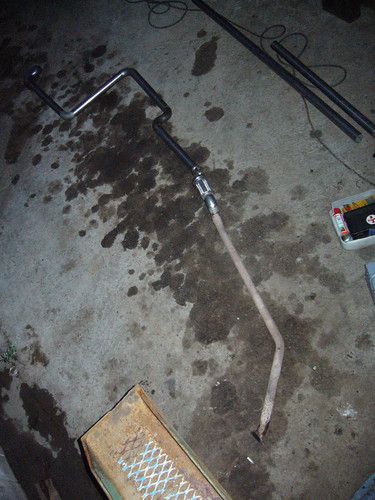

« Ответ #10 : 18 Сентября 2007, 03:46:28 »

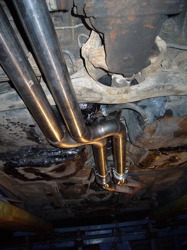

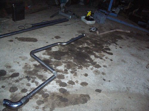

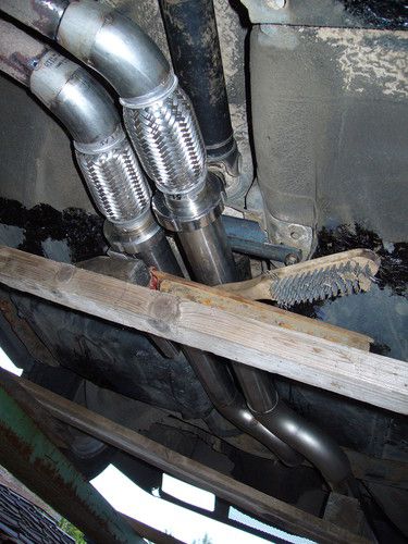

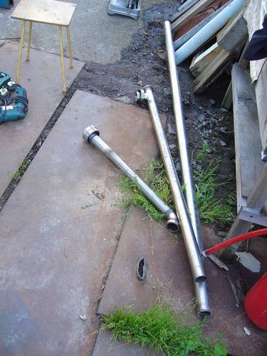

ну чего тут сказать!!!  прямоток skull
Отрезал трубы глушителя прямо перед резонатором!!!
трубы из которых сварен глушитель!!! (нержавейка диаметром 60мм)
типа место утолщения!!!

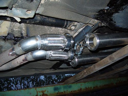

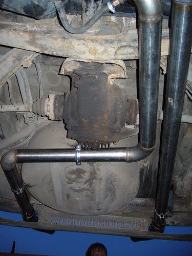

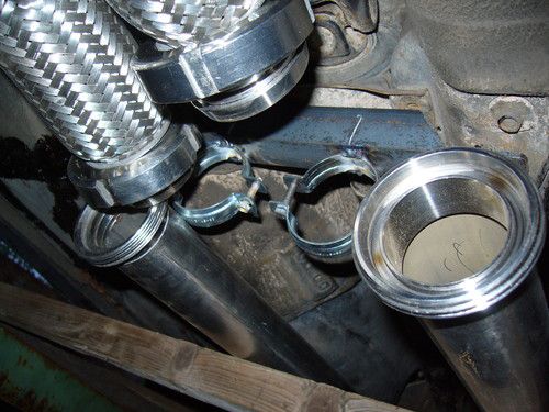

Крепление и соединение первых частей труб с задними!!!

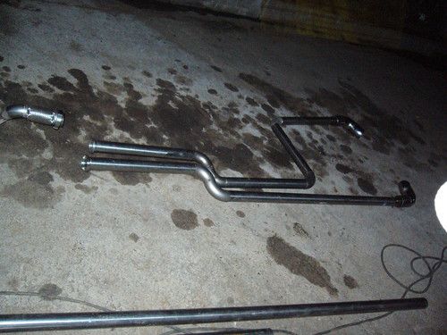

первая труба получилась такой!!! (задняя и передняя части)
(в сборе)
задние части!!!
получили (вид фперёд)
Вид назад!!!
задяя часть!!!

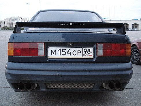

Вид для окружающих!!!

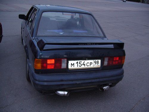

Короче 3ри дня я так поездил!!! (мне под конец очень понравилось!!!) (постоянно на тебя все смотрят!!! и звук был крутым!!! (просто мега громким!!!) (жаль что только magnat смог услышать его!!!)
Но если б я его так оставил то про поездки вечером и про поездки в центр города можно было б забыть!!! (т.к. каждый гаец мой!!!)
Всё сложилось так что через 3и дня я купил 2 глушителя (проспорт!!!) по 3500 каждый!!!
стало гораздо тише раза в 4ре!!! (но орёт ещё нормально!!!)
в ближайшее время сбираюсь поставить прямоточные резонаторы!!! (должно помочь!!!)
P.S. наконец-таки я научился вставлять фотки!!!  yahoo

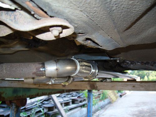

А трубы - нержавейка? И откуда такие соединения труб (ну всмысле они продаются такие)?

« Ответ #15 : 18 Сентября 2007, 13:05:31 »
Зачет!
да  нержавейка!!!
это трубное соединение (т.к. оно было предназначено для жидкости в этом соединении была резиновая прокладка!!! я её вытянул и проложил асбестовый шнур!!!) (типа чтоб не прогорала!!!)
да они продаются в магазах!!! (к ним ещё ключ нужен спецовый!!!)

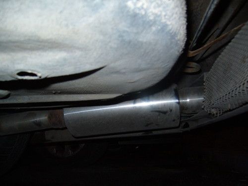

« Ответ #18 : 19 Сентября 2007, 13:42:13 »
самое главное, покажи фотку снизу как стоят глушаки
  • Сообщений: 428
  • Репутация +6/-0
« Ответ #19 : 19 Сентября 2007, 23:03:29 »
самой фотки нет!!!
точно так же как и здесь только на концах по глушаку!!!
Е30 4д 325i (1985)
Е30 2д 320й (1987)

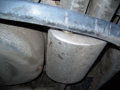

Tiggra

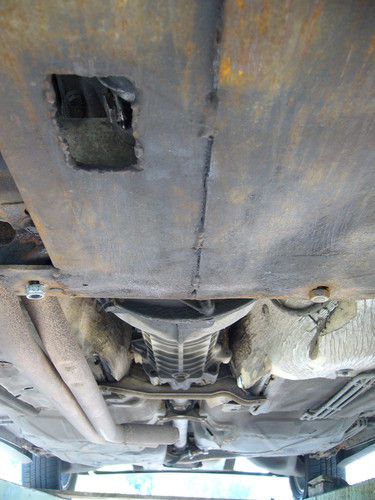

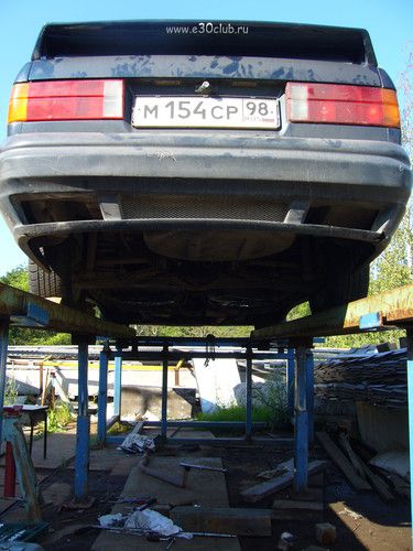

« Ответ #20 : 20 Сентября 2007, 13:16:28 »
смотря на эту фотку:
левый глушак верхней частью расположен впритык к нише АКБ?
сколько от нижнего края глушака до дороги?
  • Сообщений: 428
  • Репутация +6/-0
« Ответ #21 : 20 Сентября 2007, 21:39:28 »
Согласен проблема такая есть!!! (но как-то всё сложилось удачно!!!) (только глушитель теперь не вытащить!!! (т.к. концы самой банки загнуты к верху и всунуты в дырку бампера!!!(бампер мешает!!!)) (еле вставили т.к. площадка АКБ мешала приподнять тот конец банки!!! (который ближе к двигателю!!!)теперь что б снять заднюю левую (по рисунку!!!) часть нужно резать бампер!!!) (и так когда пихали банку бампер треснул!!!)  (банка приваривалась на месте!!!)
расстояние от земли хорошее!!! (точно не знаю сколько!!!) (ща пойду замерю!!!)
левый глушак верхней частью расположен впритык к нише АКБ? - нет не в притык!!! есть зазор!!! (ща тож посмотрю какой!!!)
Е30 4д 325i (1985)
Е30 2д 320й (1987)
  • Сообщений: 428
  • Репутация +6/-0

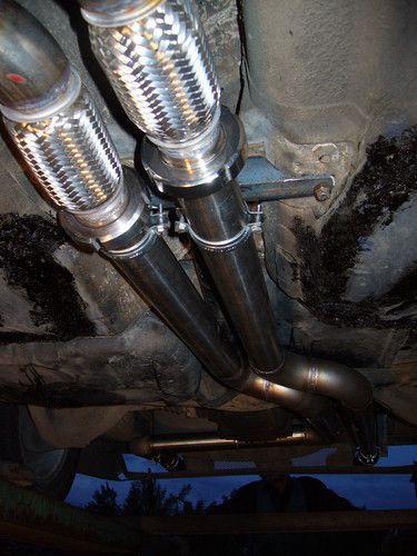

« Ответ #22 : 21 Сентября 2007, 11:49:21 »
Сходил замерил!!! от земли до банки 22 см от банки до ниши АКБ 1см
вот сфоткал (машина стоит на земле!!!)

Tiggra
« Ответ #23 : 21 Сентября 2007, 12:17:51 »
спасибо.
